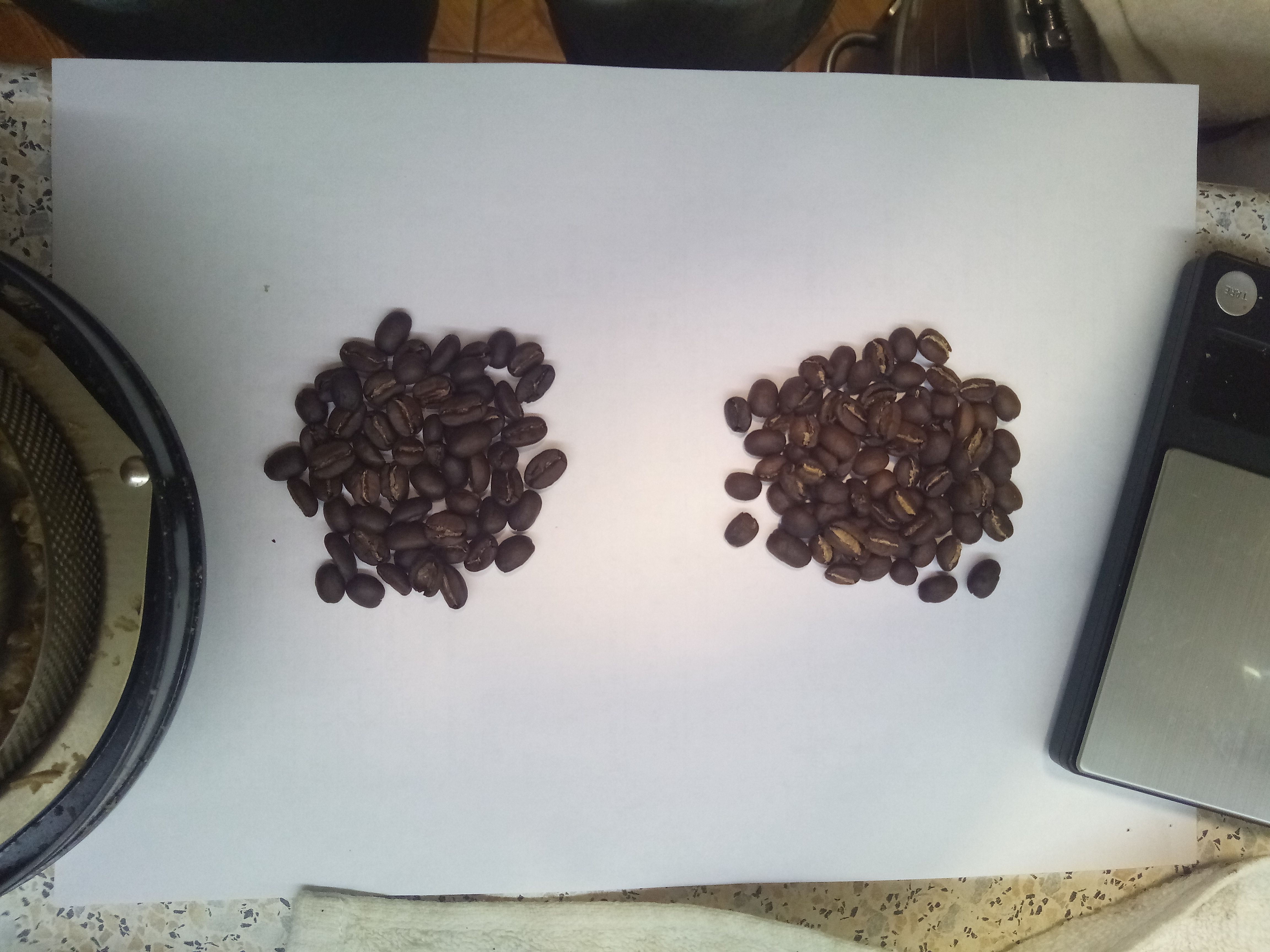

Попробовал сегодня кофе из ростера SCR-305. Жарил 8 минут с последующим автоматическим охлаждением 6 мин. после чего 4 дня кофе отлеживался в икеевских баночках. Сорт Куба Туркино от Торрефакто. Первые впечатления... Ну... Почему-то требует крайне мелкого помола. До этого были темные смеси Торрефакто, молол на полутора делениях Специалиты, тут пролив за 15 сек и понятно вкус никакой. Буду дальше пробовать конечно, уменьшать помол, другую тару для хранения использовать, может выдохся он у меня из-за малой герметичности за эти 4 дня. (нашел на Али стальные банки герметичные с дегазационным клапаном, спецом под кофе - буду пробовать). Другие сорта, дольше обжарку. Но ждал вау-эффекта, пока нету его.
Нашел кстати прародителя этого ростера: Hearthware Precision Coffee Roaster. Он такой же, только с крутилками вместо кнопок и табло, такие на Али тоже есть. Это первая версия I-roast была в Штатах в нулевые. Цена сначала такая же была, долларов 120-140, потом их остатки распродавали по 5-30 баксов судя по рассказам американцев. Сейчас не продается.

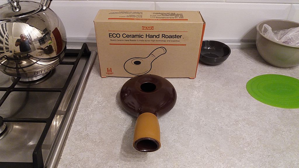

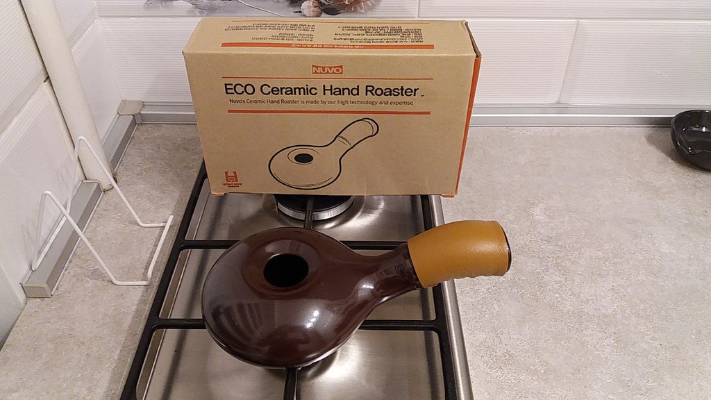

Простите новичка, если не очень уместную тему выбрал. Есть ли у кого-то опыт обжарки кофе в керамическом гриле? Звучит безумно, но по сути это отличная духовка, с очень стабильной температурой и невысокой интенсивностью горения благодаря теплоизоляции керамики. Выглядит сетап примерно так -[ссылка]- - только вместо мяса положить кофе Есть возможность закрыть угли керамическим дефлектором, то есть под барабаном будет керамический круг из двух полукругов, которые можно либо полностью сдвинуть и получить непрямой нагрев, либо немного развинуть и оставить щель под барабаном. Какую температуру лучше выдерживать? Стоит ли оставлять щель для прямого нагрева барабана с зерном от углей или лучше использовать непрямой нагрев, по сути горячим воздухом внутри?
Hippo: На мой взгляд, пожарить кофе так может быть и можно, но результат будет совсем не айс. Чтобы хватило тепла, скорее всего крышку придется закрывать. Кофе будет сильно пахнуть дымом, это несомненно. Обжарка будет неравномерная в силу очень низкой скорости вращения барабана.
TMN: ну закрытая крышка само собой, конструкция это и предполагает, то есть за термостабильность точно можно не беспокоиться. Насчет запаха дыма- в принципе его можно минимизировать, используя качественный дубовый уголь, дав ему хорошо прогореть, тогда дыма почти нет. А вот насчет скорости тут да, вопрос. Если использовать например такой барабан - -[ссылка]- на сколько его лучше заполнять чтоб обеспечить более-менее равномерную обжарку?

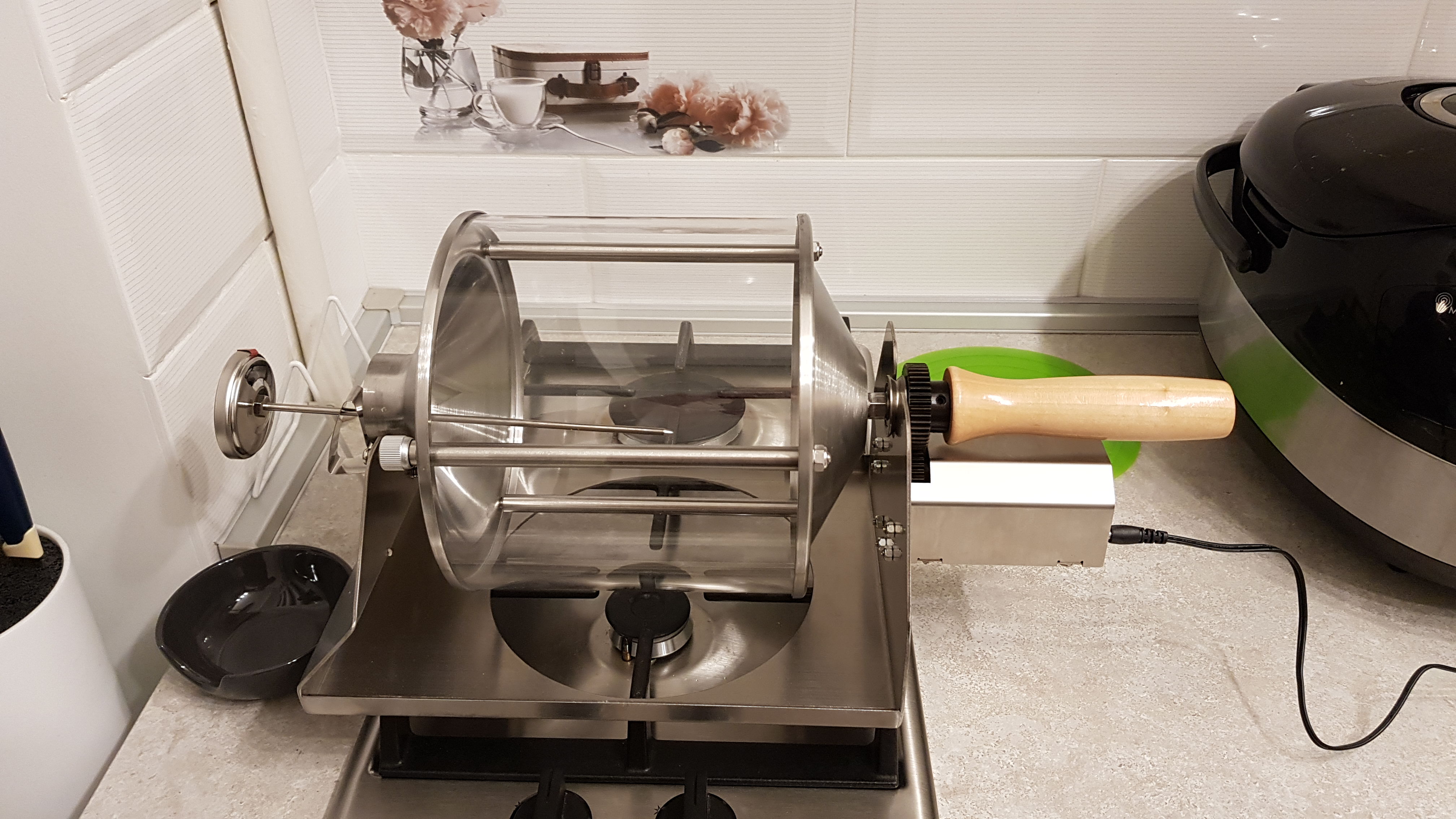

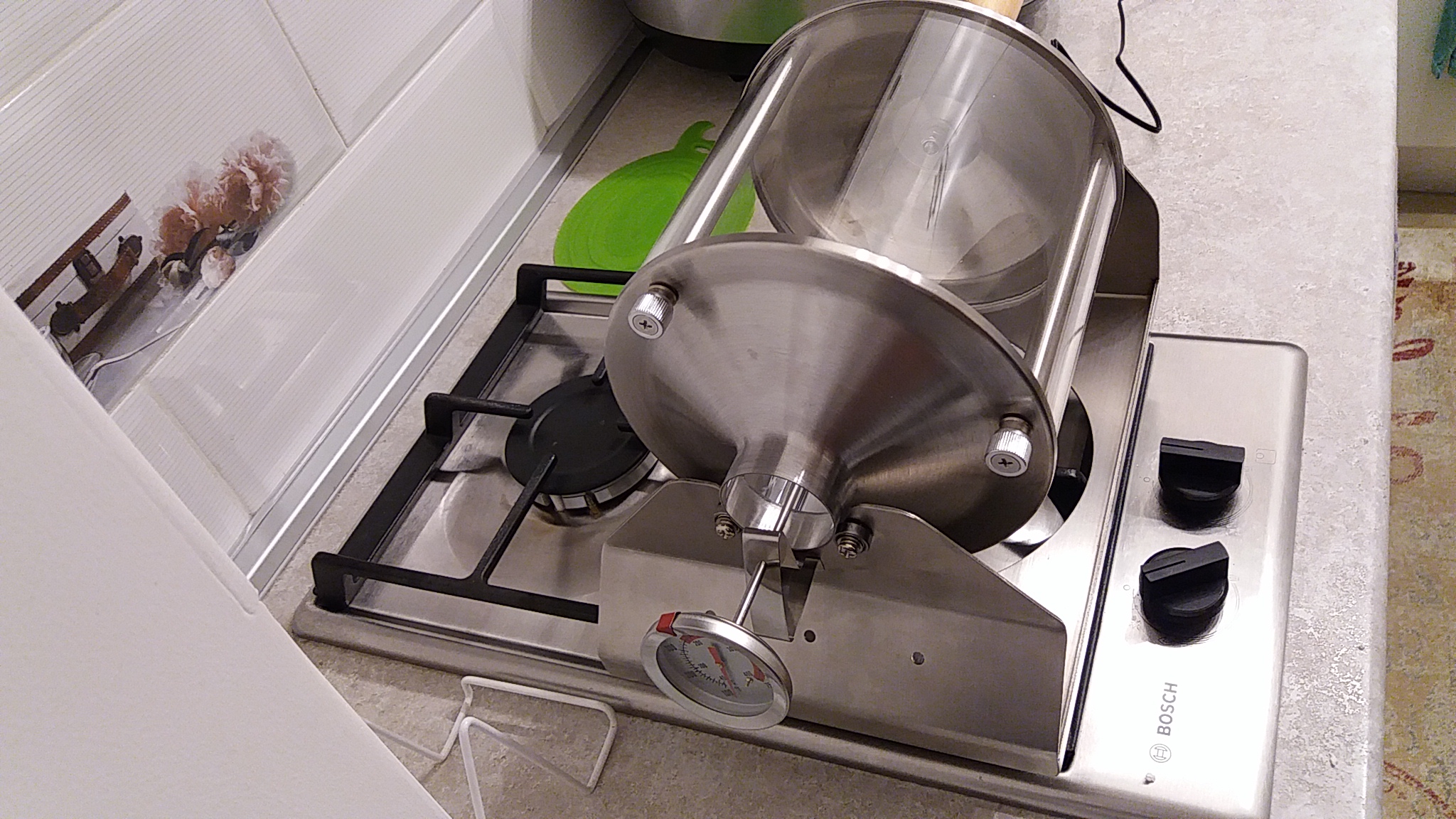

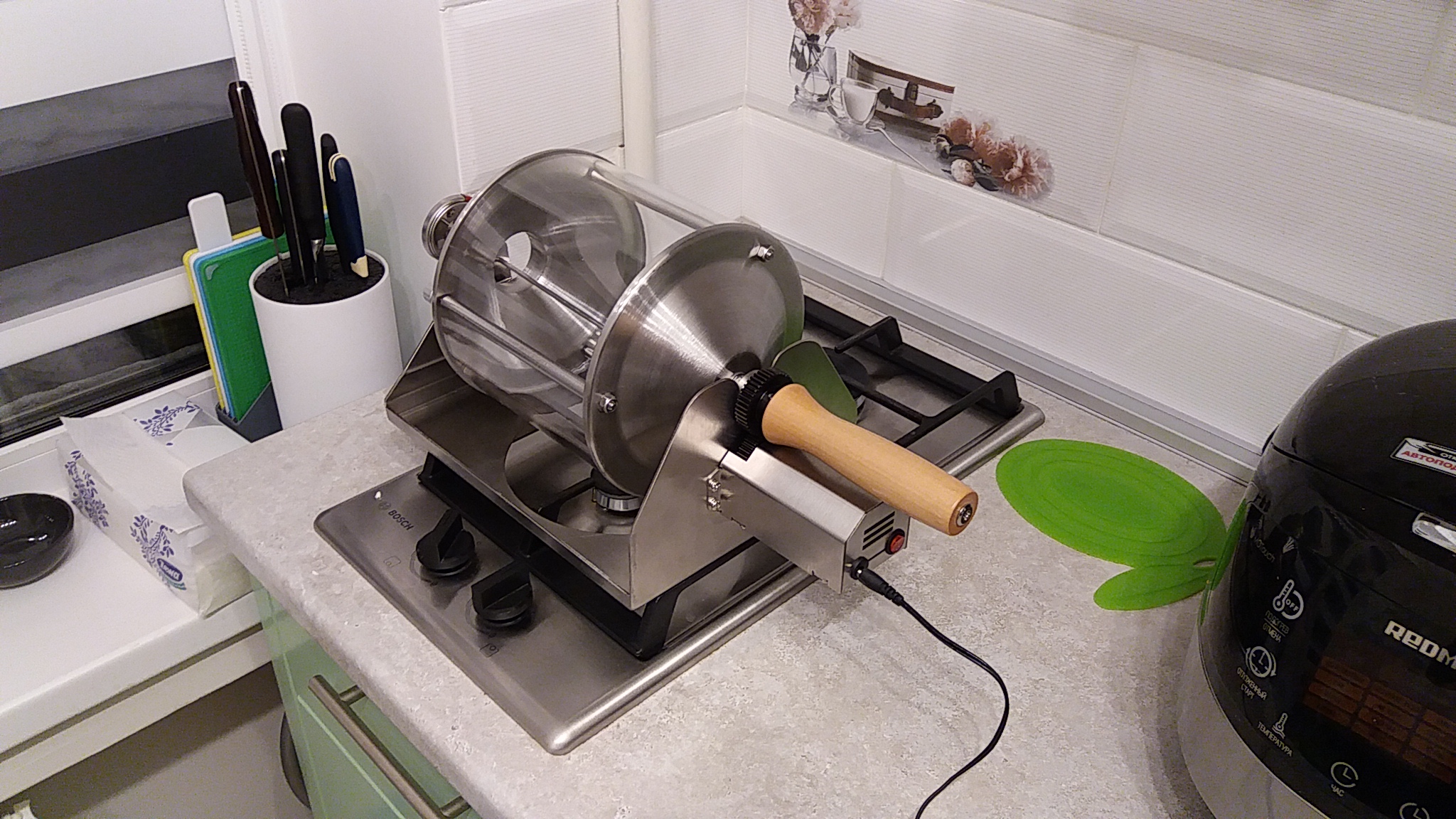

Уважаемые форумчане, вот и дождался прибытия очередного ростера KAKA Cofee Roaster KAKA -G400! Причины приобретения: 1.Загрузка зеленого зерна до 400 грамм 2. Стеклянный барабан и относительная тишина (слышны и видны все стадии процесса обжарки зерна 3. Регулировка температуры обычная газовая горелка плиты 4. Легкая разборка, мойка барабана...5 Наличие термометра в комплекте (можно свой, а также можно своим пирометром контролировать при надобности)...6. Евровилка при заказе сразу и без переходников для 220 вольт... Ну и удачные первые обжарки начинал с 50, 150, 250 грамм полеты везде норм.....но лучше все таки пока 250!!!!
В общем главное преимущество пока, и вообще из за чего брал это обьем закладки зеленого зерна! 250 г, 300 г, 350 г опробовал и принципе нравится! Шум моторчика нормальные и все положенные креки зерна слышно очень хорошо! При этом такой барабан вместо стеклянного рассматривался как вариант из металла цельный и с отверстиями в виде сеточки!!! Сейчас могу сделать вывод, если в процессе эксплуатации стекло выдержит, то стекло гораздо удобнее!!! Кроме визуального наблюдения за сменой цвета по этапам 120 150 180 градусов нагрева зерна, барабан еще и отлично разбирается и моется)
В этом барабане кроме встроенного щупа можно вставить свой (например Икеевский) или просто термопару кинуть на дно с зерном....я еще за счет стекла контролирую температуру иногда и пирометром сбоку и вижу точку лазера датчика непосредственно через боковое отверстие и через стеклянные стенки барабана (что попал на зерно)...в металлическом барабане такое наверное не увидишь...хотя знающие люди писали что главное это слышимость КРЭКА и отсчет времени от него)
В сравнении с SCR/CCR-305....отличий кроме обьема загрузки (максимум 80 г против 400-450 по интструкции к КАКА) пожалуй нет...хотя вкус немного другой и сказать что лучше или хуже в зависимости от ростера наверное дело не благодарное!) SCR/CCR-305 хорош для себя, мелкими партиями ...но я относился и отношусь бережно всегда решил как минимум час давать ему остыть...а с учетом друзей. знакомых, родственников потребности в хорошем свежеобжаренном кофе выросли в разы!! поэтому и КАКА!!))) Ну и в экспериментальном плане сами понимаете КАКА это твой настраиваемый инструмент более широким диапазоном и инструментарием....все зависит от Тебя....да и азарта больше
КАКА наверное более классический аппарат для обжарки чем SCR/CCR-305....кстати по шуму пожалуй в разы тише чем SCR/CCR-305!!! Оно и понятно!.... Когда решал вопрос и думал приобретать аппарат с большей загрузкой ряд опытных ребят продавцов мне говорили что ушли от конвекционного способа обжарки зерна так как прямой огонь лучше раскрывает потенциал зерна и не так дескать высушиваеи выветривает его вкус....как писал выше, пока подтвердить или опровергнуть не готов, но с обьемами готового зерна вопрос точно решил!!))) и обслужил на НГ всех родственников и друзей!)
Обращаю кстати внимание желающих попробовать другие варианты ростеров на [Nuvo] Eco Ceramic Handy Coffee Bean Roaster....эта штуковина очень гурманистая...вот там просто кладезь для экпериментов!!!! Настоящая игрушка для новых ощущений и пожалуй вкусов..особенно когда у Вас много пробников например от Гермеса) Закладки от30 до 70 г зеленого зерна...но весь процесс от 4 до 8 минут и Ростер:SCR-305 здесь уже работает как стоп охладитель готового зерна в полную силу и без ограничений, обычно хватает 2-3 минут охладить зерно с температурой под 200 градусов до нормальной комнатной....и ни пылинки, ни крошки шелухи..все остается в Ростер:SCR-305...жена за это и чистоту обожает)))...в общем [Nuvo] Eco Ceramic Handy Coffee Bean Roaster тоже прикольная штуковина!!!
Извиниясь что так много написал, но все три ростера в настоящий момент работают и ни от какого не хочу избавляться....пожалуй вот со временем всетаки поставлю эксперимент на одном сорте кофе скажем 70 г и постараюсь почувствовать разницу во вкусе так сказать на дилетантсом уровне...если будет интересно или что то необычное пожалуй отпишусь....кстати ценник на КАКА на Али сейчас очень даже вкусный. Всем приятных и удачных обжарок!!! Я продолжаю экспериментировать, извините за орфографичекие ошибки если что)))
