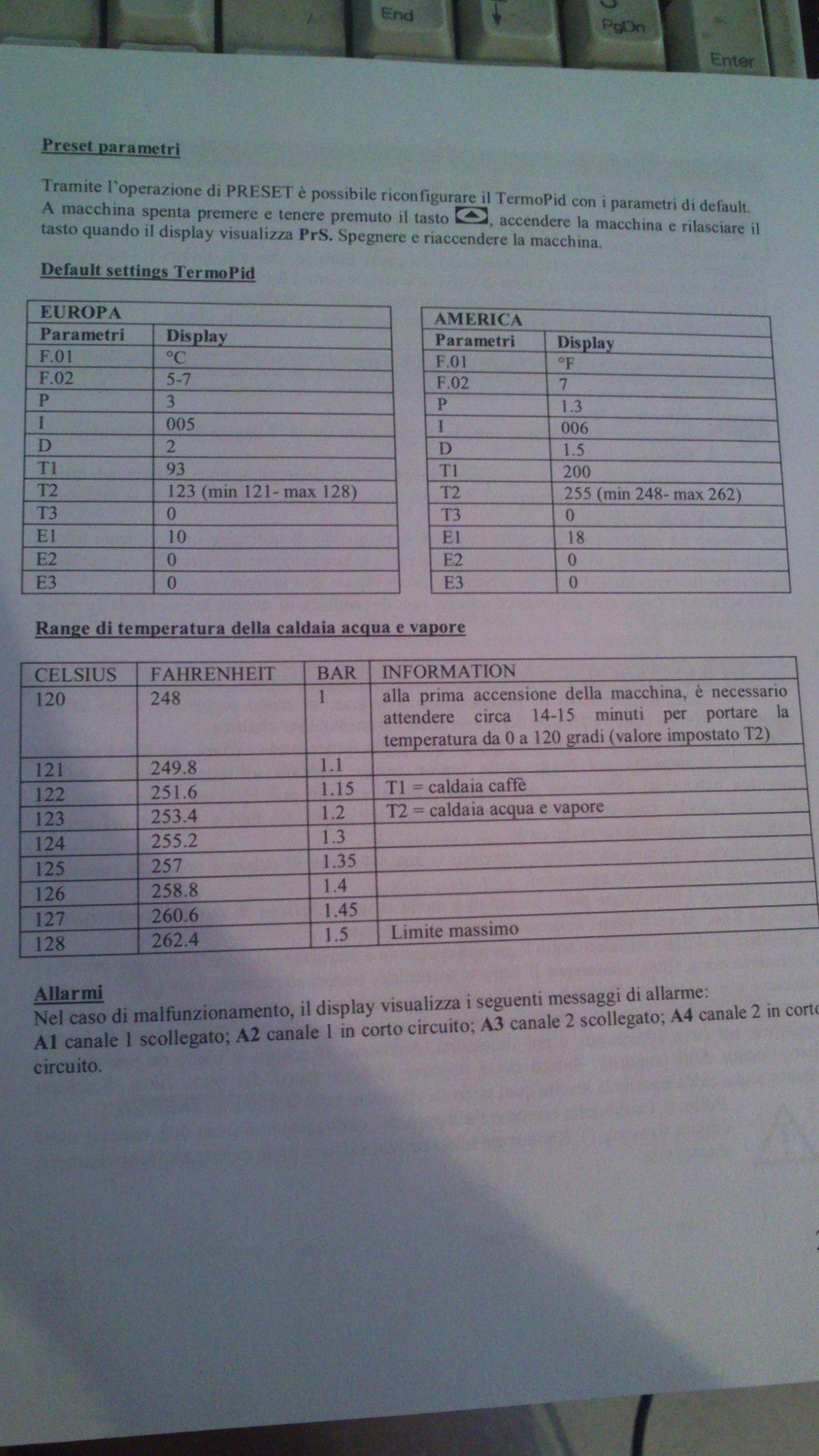

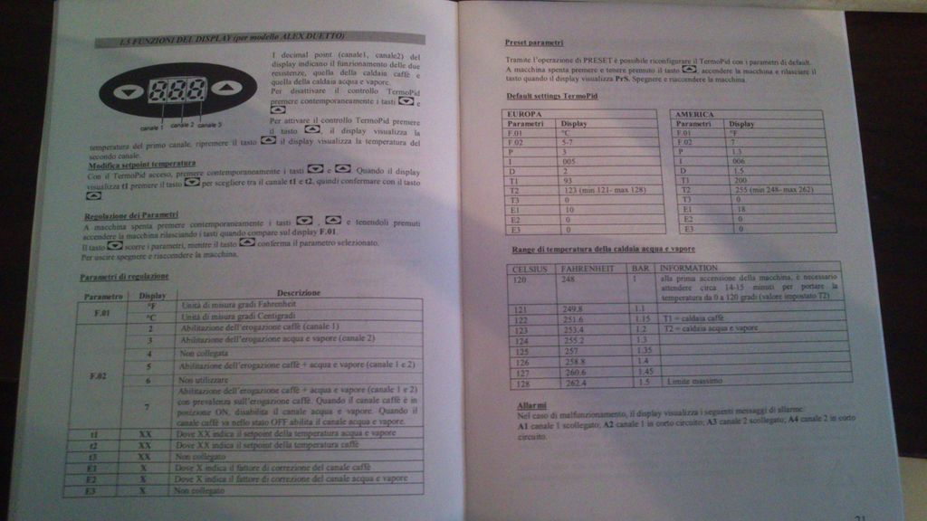

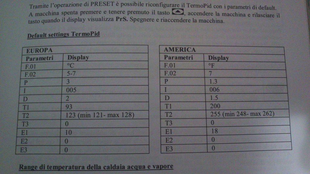

Господа ! Срочно ! У кого есть инструкция к Алексу в бумажном виде, пришлите пожалуйста фото страницы настроек пид !!! Потерял буклет, там как то более расширенно указано что где как делать . За ранее спасибо !
TMN: в электронном виде она слегка сокращена и заточена под Америку. не понятно где настройки попеременного включения обоих бойлеров и так по мелочам. В бумажном буклете еще указаны были настройки конкретно для Европы.
