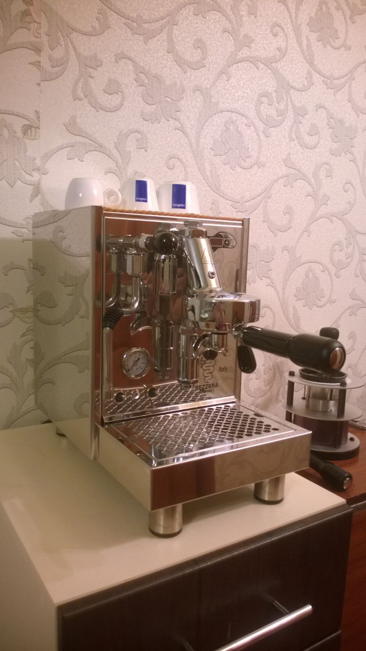

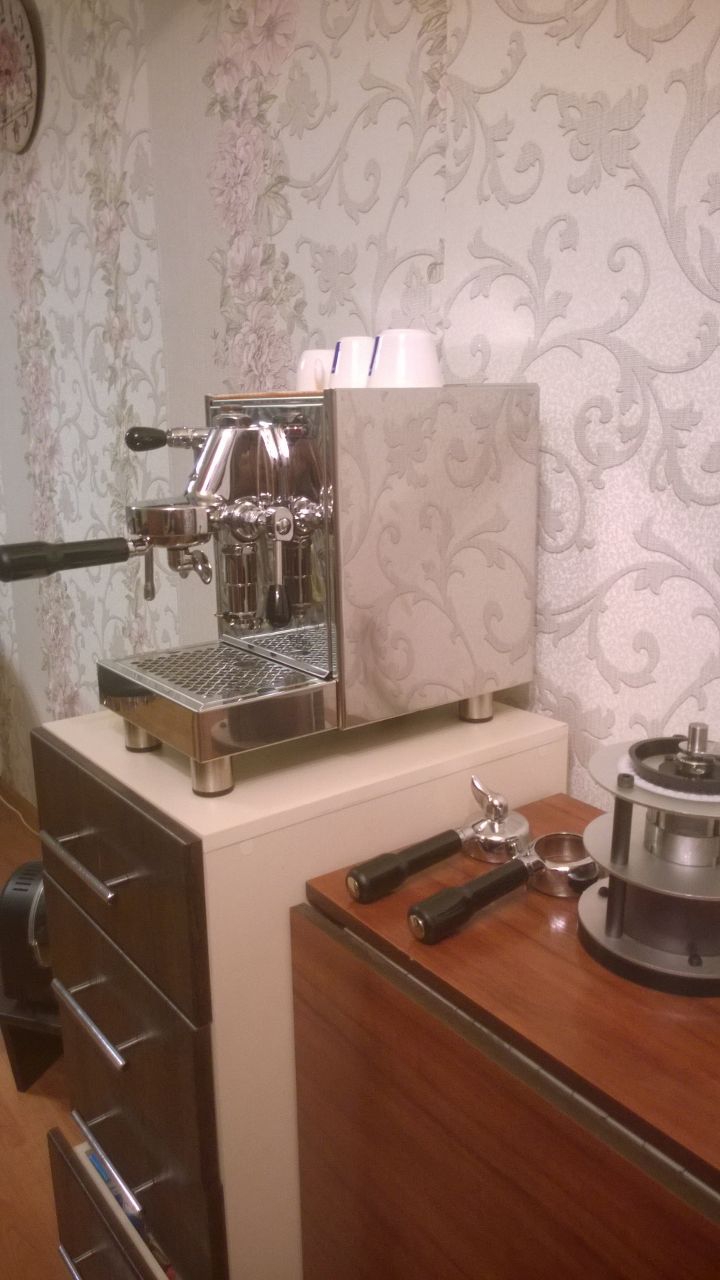

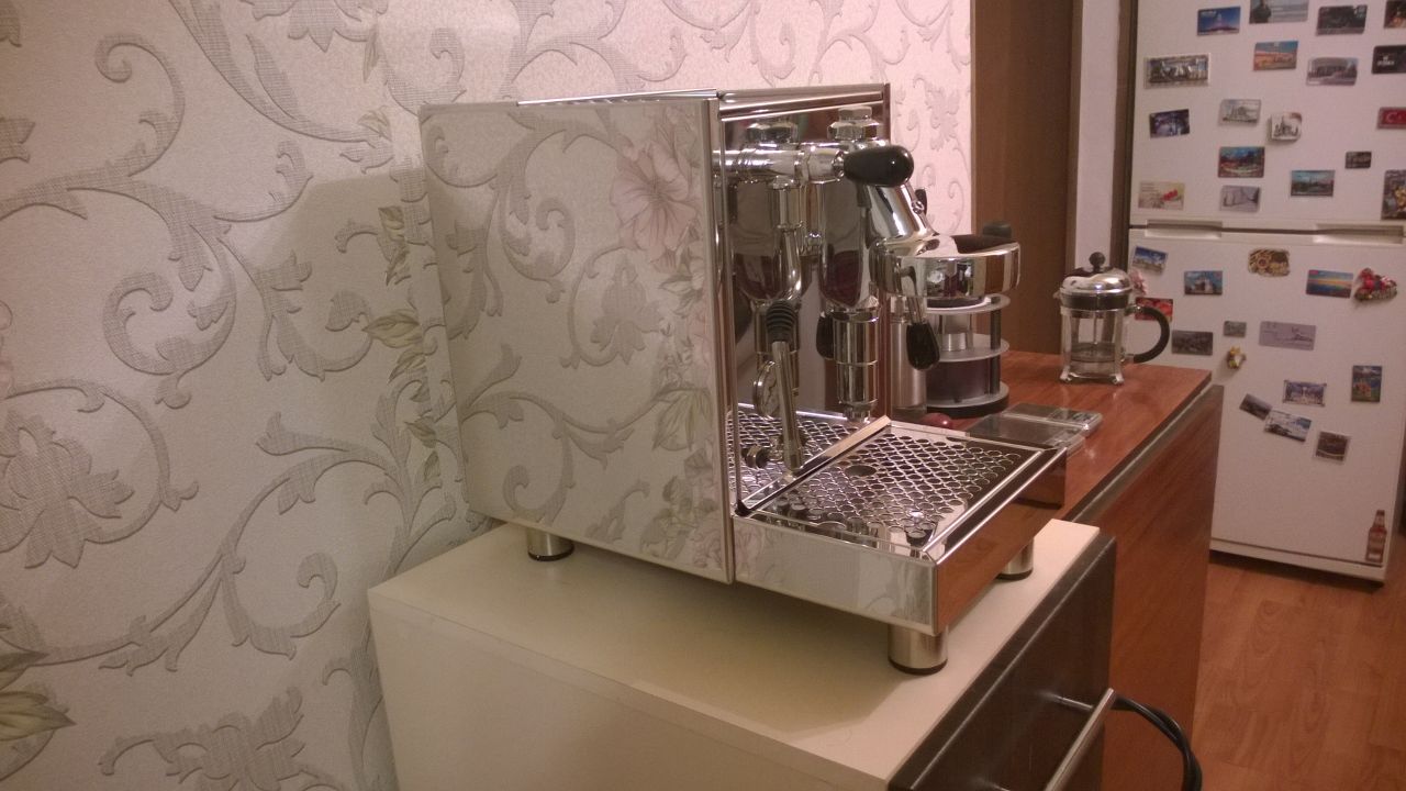

Я всех приветствую. Наконец, спустя 2 месяца с небольшим я получил свою Унику. Получил я ее в целости и сохранности, чему несказанно рад. Немного пред истории. 12 сентября я оформил заказ у Штоля и уже 13 числа посылка благополучно пересекла границу Германии. Спустя 1 месяц я так ничего и не получил, о чем сообщил Штолю. После определенных процедур поиска, стало известно что DHL отправили мою посылку вместо Казахстана в Китай и было принято решение отправить мне вторую посылку. 14 октября мне выслали вторую Уникуи и вот 15 ноября машинка уже была у меня дома. Правда очень долго. Я не однократно связывался и с почтой Казахстана и с таможней, но ответ всегда был один "ваша посылка не зарегистрирована на территории Казахстана". Начал думать что снова произошла ошибка. Я даже сделал запись в книге жалоб почты и на следующий день, не знаю то ли моя жалоба подействовала, то ли это случайное совпадение, но на следующий день статус трек номера получил обновление и посылка уже была на территории Казахстана. Думаю осела в неповоротливой машине казахстанской таможни. Вот такая вот история. Уже сделал пару шотов, заваривал "Карузо", но горечь явная, так что есть над чем работать.
Вот собственно машина. Таблетка постоянно жидкая, как каша, варю в бездонке пробоев не замечал, но постоянно горечь. Температуру уже на минимум ставил 80 гр. все равно горечь. Варю Карузо, закладка 16 грамм в штатной корзине. Что не так делаю. Подскажите.

А вот моя Уника. Что скажу о результате после смены жиклера и регулировки OPV, да действительно стало вкуснее, даже Карузо в котором преобладала горечь, после этих манипуляций стал питься мягче, горечь не такая резкая, как при прежних настройках. Теперь возник вопрос. После варки шота ПИД показывает установленную мною температуру, но после перехода из режима пара, в режим кофе ПИД показывает температуру на 9 гр. выше установленной мною. В моем случае до режима пара 85, после 94, я так понимаю это реальная температура в бойлере? Правда спустя некоторое время снижается до исходных значений. Да и еще посоветует какую корзину взять лучше "Synesso" или "VST Strada basket" и стоит ли?
