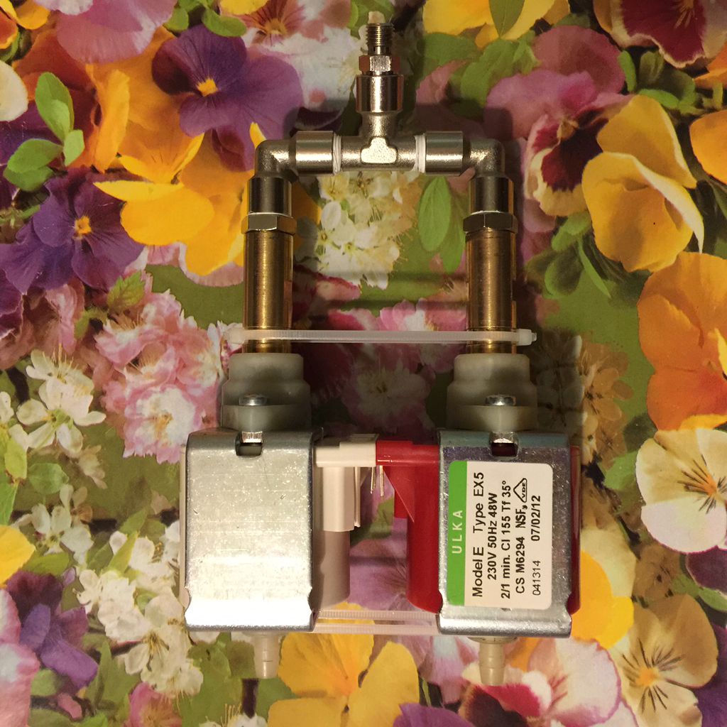

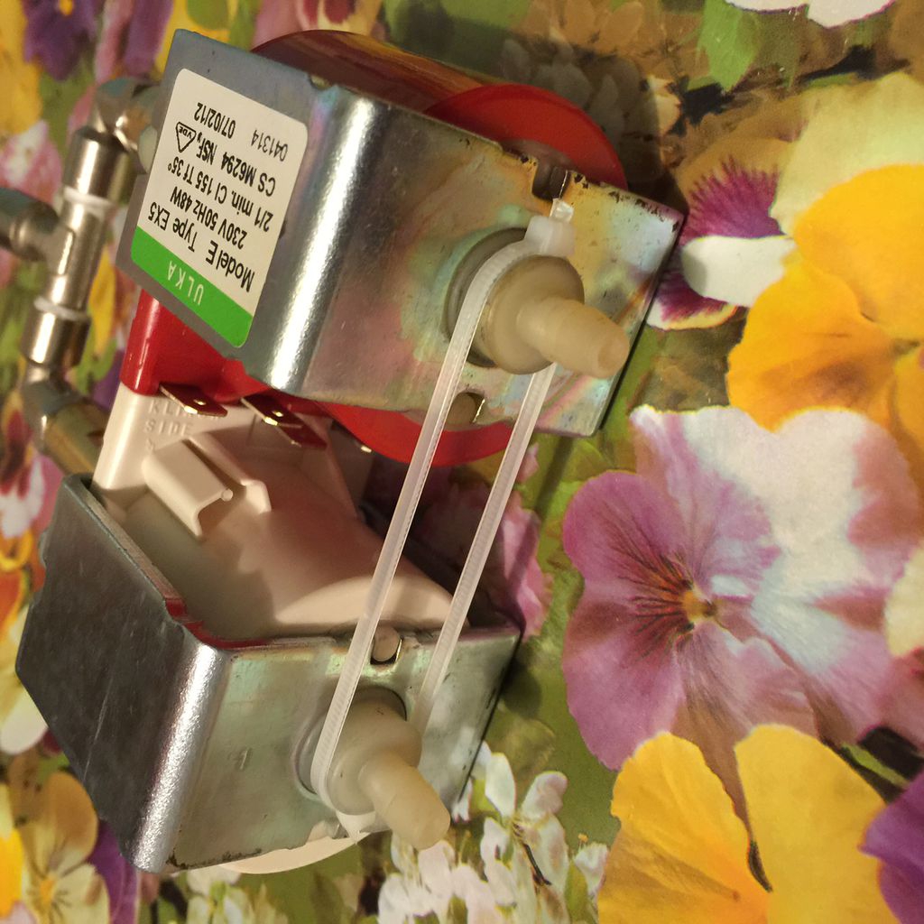

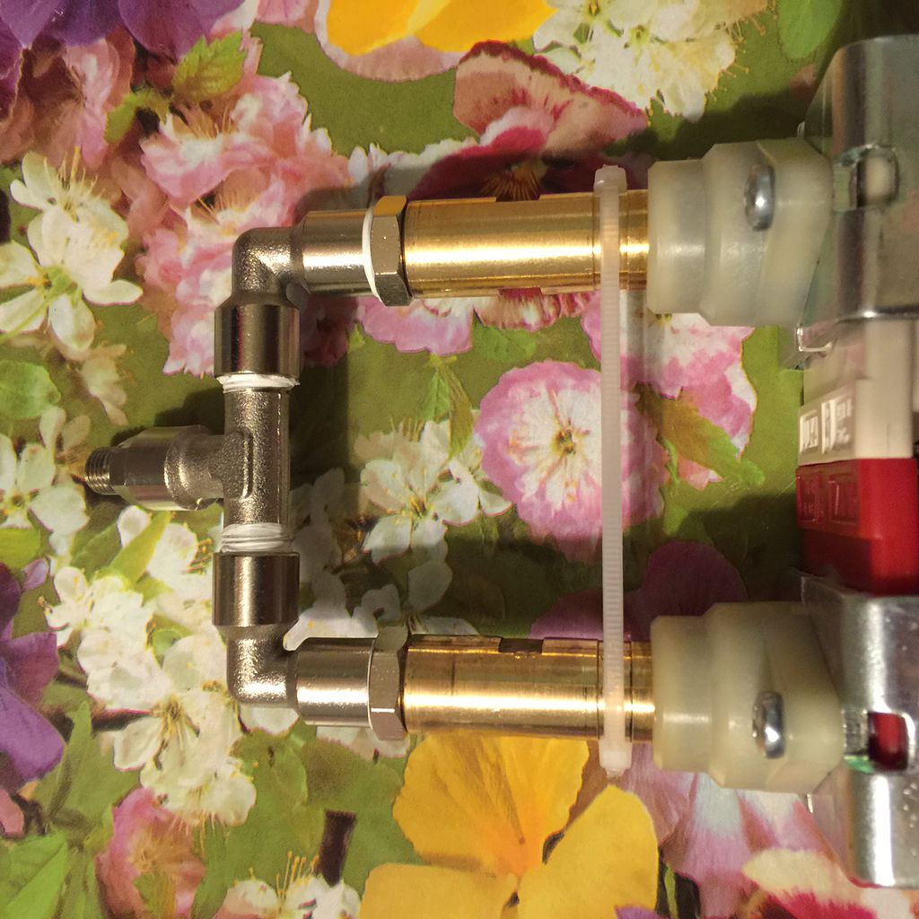

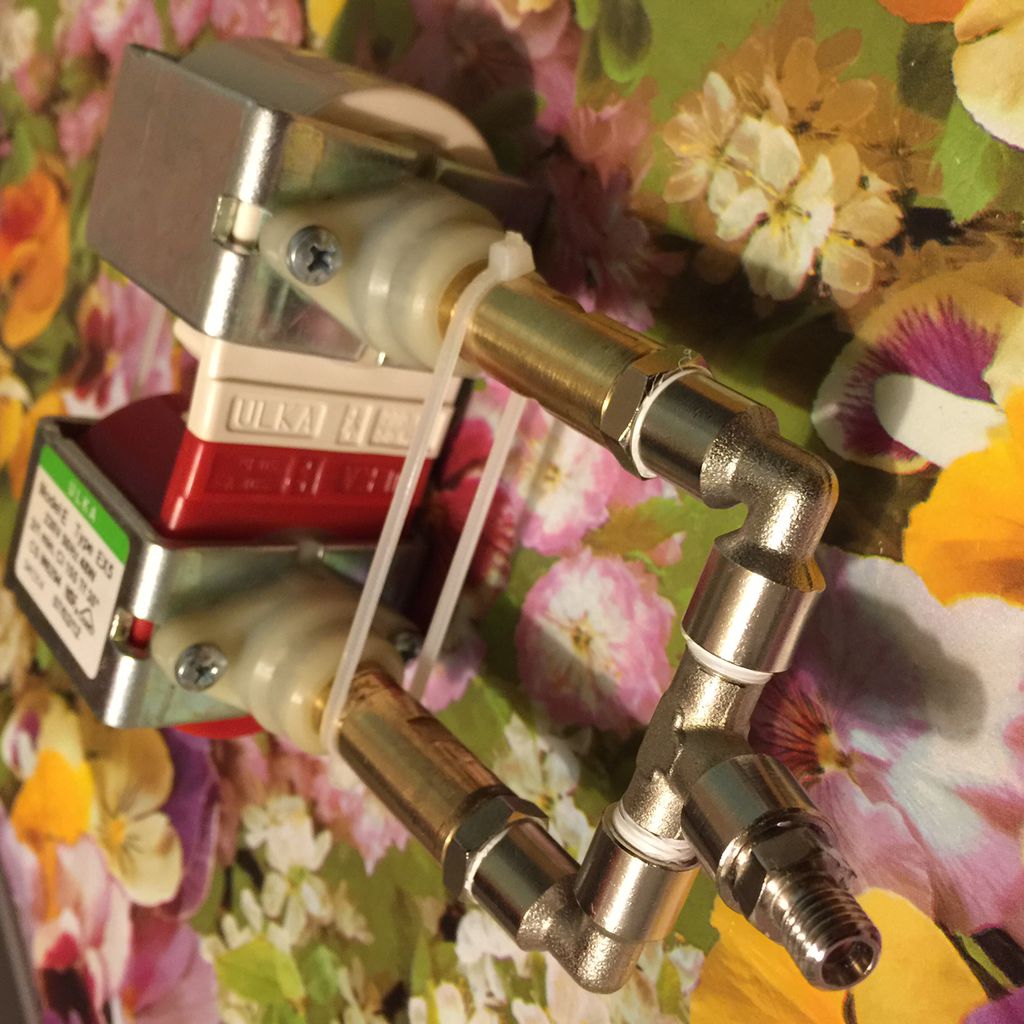

Вот такая вот идея. Места вторая помпа много не занимает. Стоит дешево, 15$. А по сравнению с роторной помпой+мотор вообще даром. Производительность возрастет. Но это не сложно привести к необходимым значениям.
Видимо, мысль о двух вибропомпах в головах у многих, а на деле пока руки не дошли Давно эта идея мне покоя не давала, буквально сегодня приехали недостающие фиттинги и я реализовал её на своей Мэджике

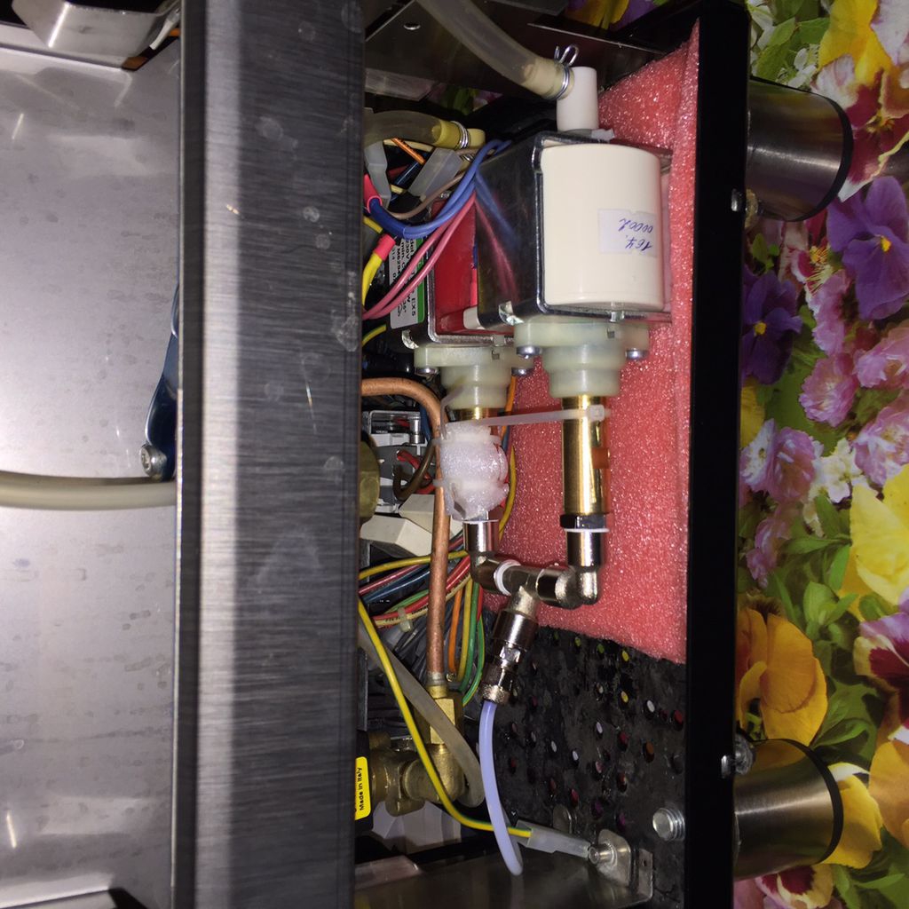

Получилось примерно так (почему-то форум решил повернуть все фотографии на 90гр):

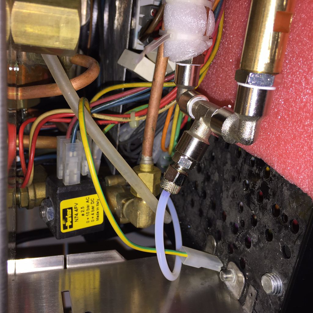

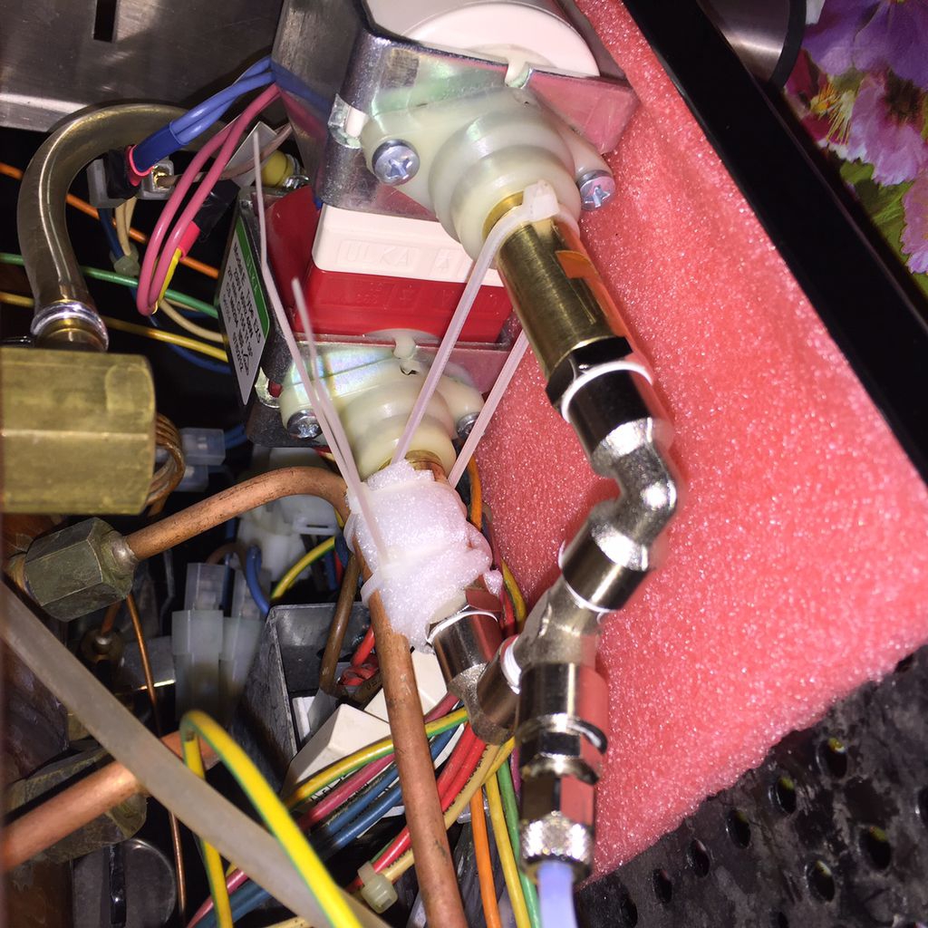

Резиновые стойки демонтированы, между помпами и дном проложен кусок вспененного полиэтилена толщиной около 9мм, выходная трубка дальней помпы, через такой же материал в качестве прокладки, закреплена к впускной трубке бойлера нейлоновыми стяжками. Шум работающих помп стал более басовитым, вибрации на корпус стало меньше. При бэкфлаше со слепым фильтром, OPV-клапан стал издавать истошный крик, полагаю из-за того, что сильно выкручен аж на 7bar, попробую подтянуть до 9bar. Думаю шумоизолировать ещё спленом и, возможно, переделать крепление, чтобы исключить резонирование трубки и, возможно, бойлера.
По эффекту,- время до начала пролива уменьшилось вдвое (с одной помпой проходило 10-12сек до появления струек, сейчас 4-5сек), сам пролив стал визуально ровнее, даже без портафильтра струйки из душа стали ровнее, перестали дёргаться. Описанное время засекалось в обоих случаях на жиклёре 0.8мм. Возможно, потребудется вернуться обратно на 0.7мм, особенно для одинарной корзины.

Dr. Morg: Поздравляю с реализацией. а то я думал, что чекнулся с этой идеей. помню на ixbt закинул идею, но тихо. Вы противофазно включили обмотки? Да, я планирую успокоить прыть двух помп включением последовательно сборки из нескольких галогенок. Правда интересный эффект они могут дать. Пока нить холодная, мощность помпы будет выше. Как станет оранжевым накал, то из за возросшего омического сопротивления лампы, мощность помпы станет меньше. Я включал последовательно простую лампу на 150w. Интересные такие шоты получались.

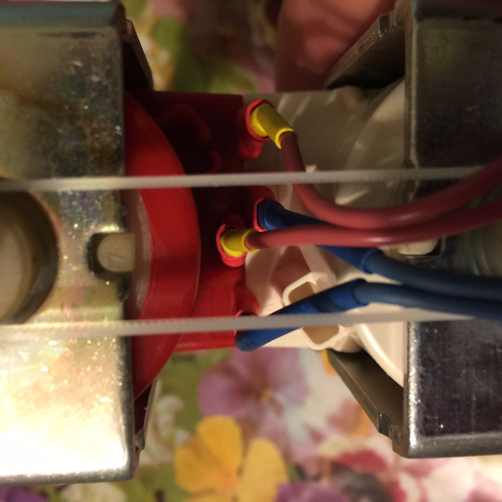

Спасибо! Да, помпы подключены в противофазе,- на фото видно, что фаза и ноль на помпах подключены зеркально.
